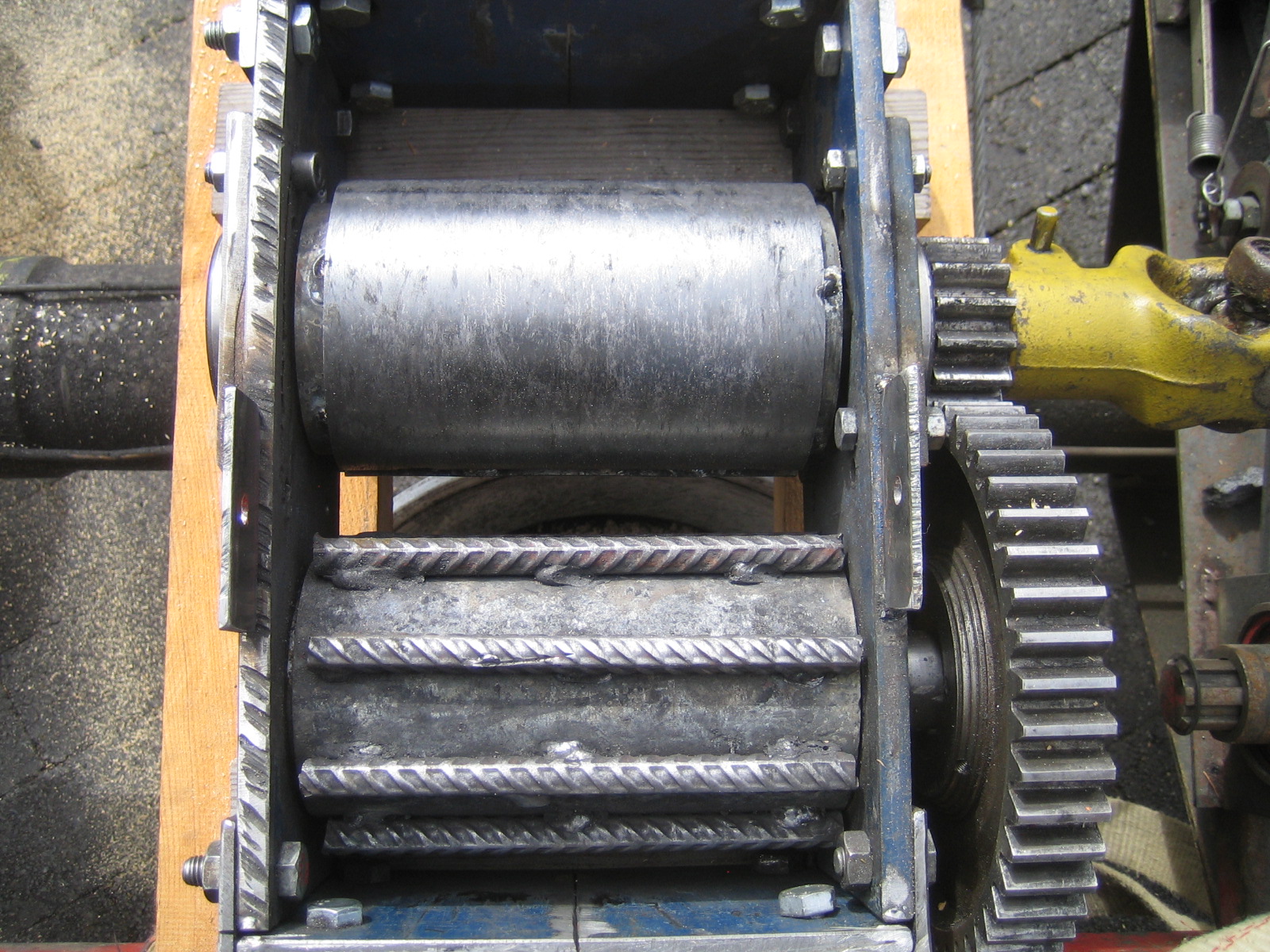

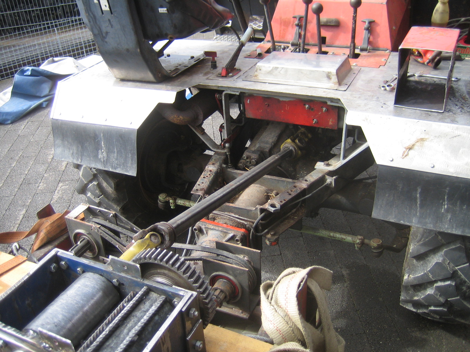

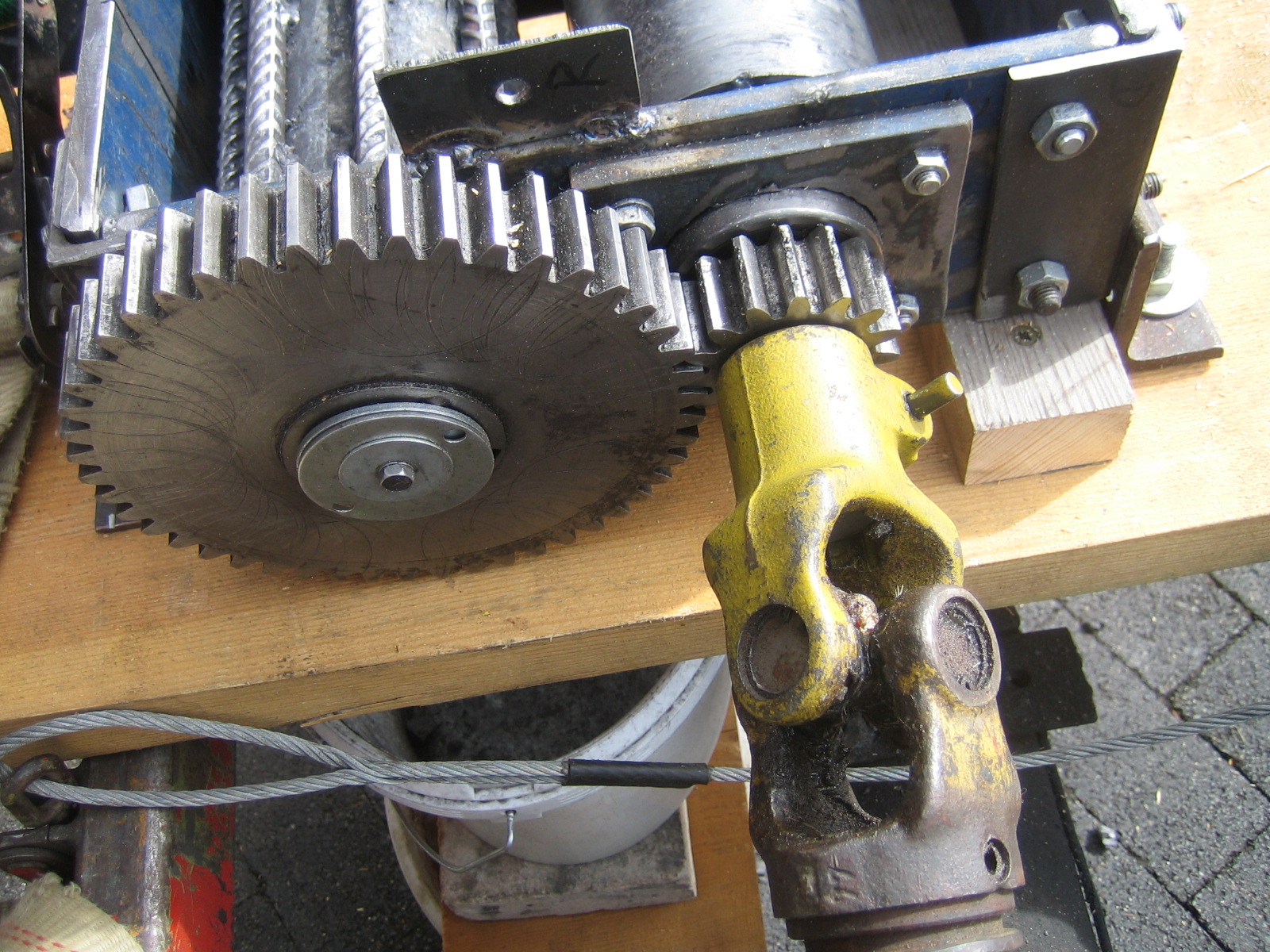

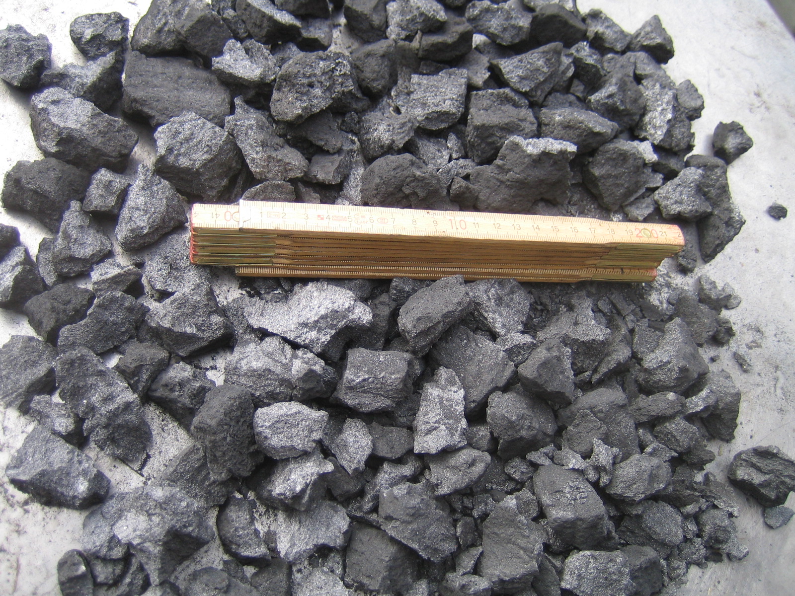

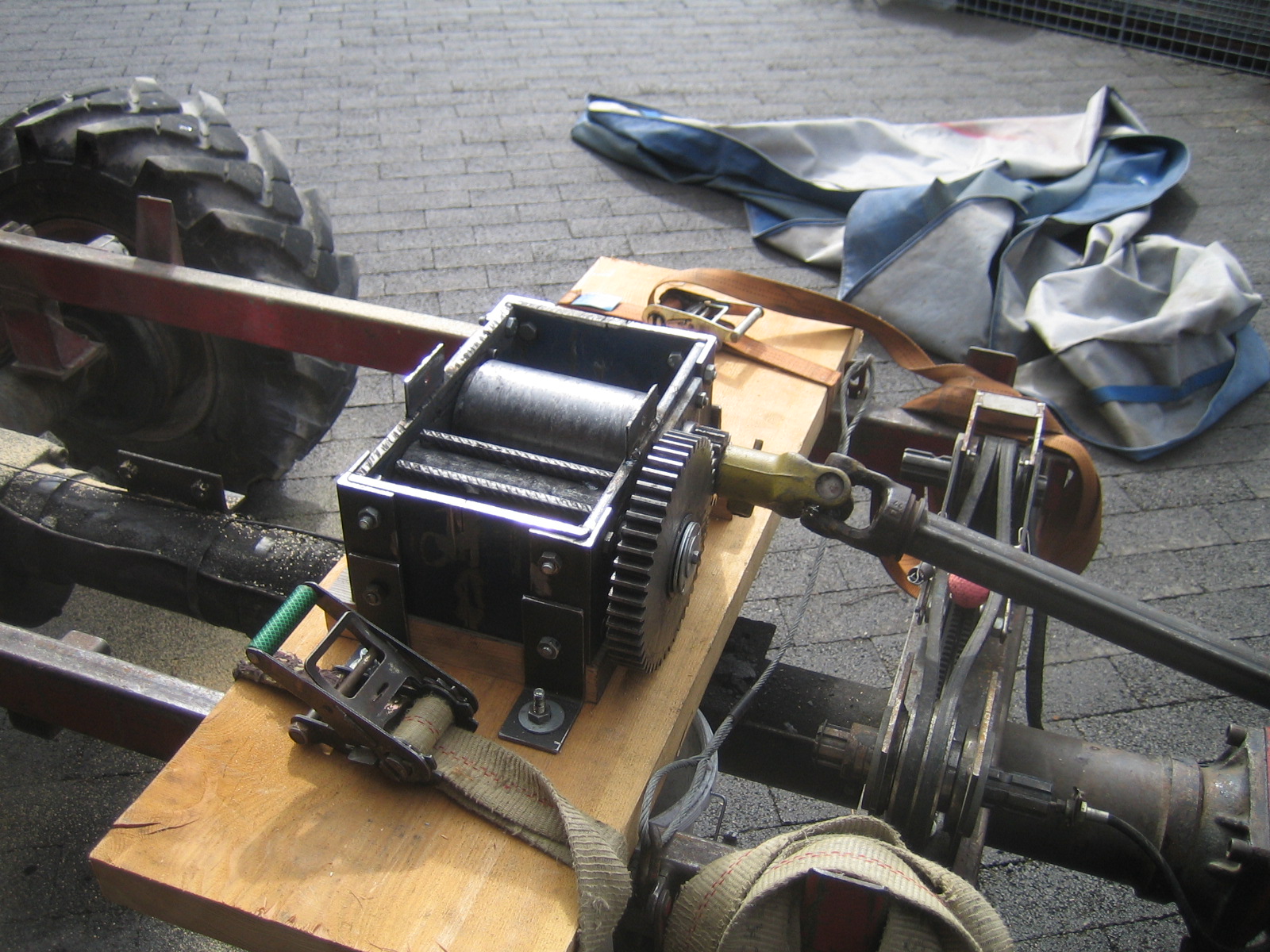

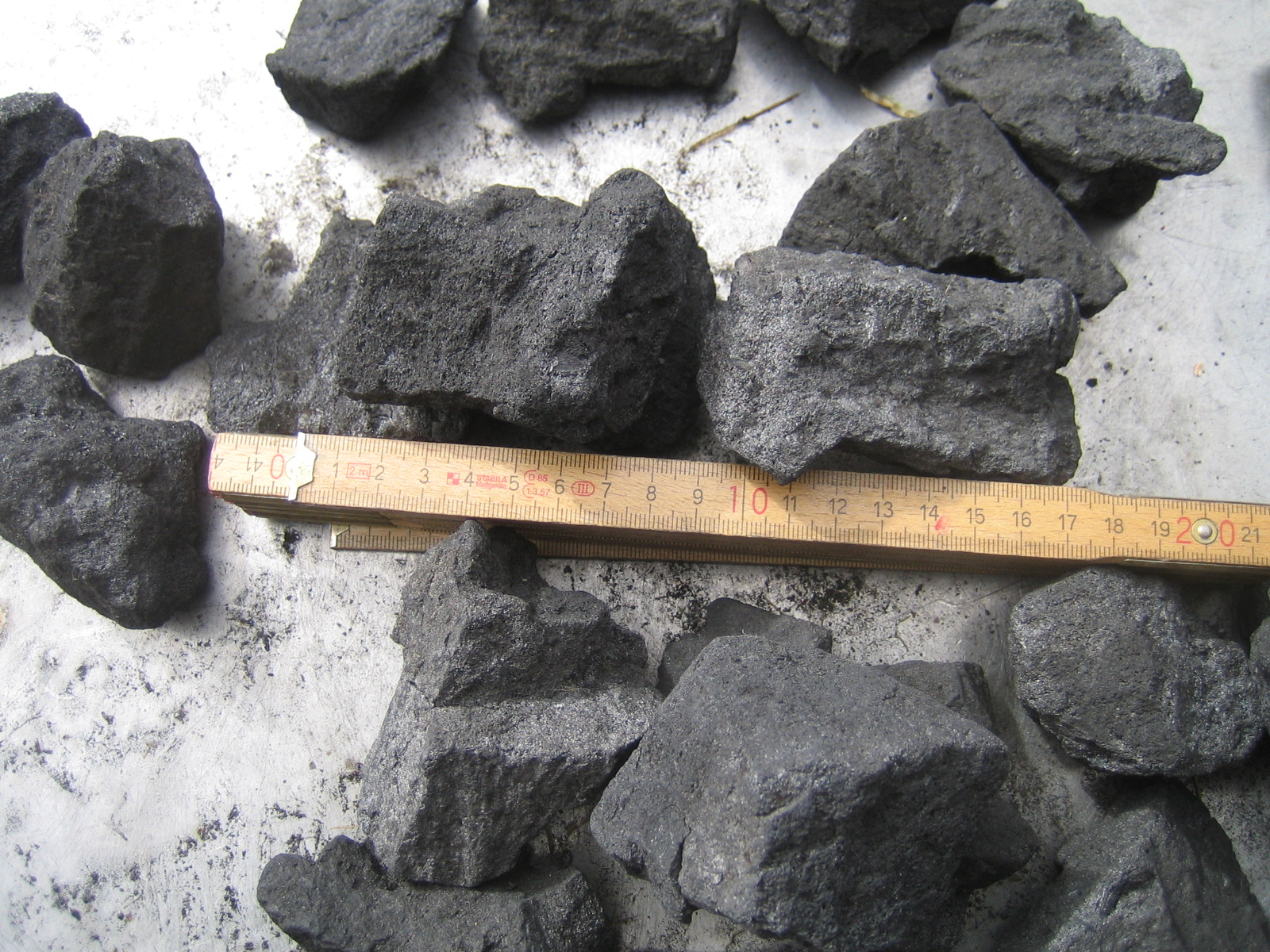

Re: Heizkoks effizient zerkleinern...?
29. April 2023 um 20:31
Hallo in die Runde
Da ich von Gas auf Kohle wechseln will, stellt sich die Frage, woher nehmen. Ich wohne sehr dezentral und einfach irgendwo kaufen, geht nicht. Die Versandspesen für grössere Mengen sind horrend. Daher die Suche nach Alternativen. Koks wird auf Grund der immer strenger werdenden Umweltvorschriften fast nicht mehr gebraucht und lagerd in Kellern zu Tonnen. Man muss nur wissen wo. Im www findet man immer wieder Angebote. Ich hatte plötzlich Zugriff auf 5 Tonnen Koks. Etwas viel, aber eine Tonne liegt jetzt bei mir. Viel zu gross für die Verwendung. Ein Brecher musste her. Die Spielereien mit Fäustel, Stössel usw. hab ich gleich wieder aufgegeben. Das geht bei den Mengen nur maschinell. Die Brecher findet man im www ja sehr oft auch als Eigenkonstruktion. Hab das nachgebaut. Geht aber nicht. Der Koks frisst sich in die Armierungsstäbe beim Mahlvorgang hinein und verstopft das Gerät. Ist spröde, aber bei Punktbelastung frisst sich das Metall in den Koks und es passiert nichts. Aufgegeben. Ein Schredder musst her. Nach eigenen Vorstellungen entstand dann dieser Prototyp, der sogar funktioniert. Die Stücke werden richtig mitgenommen und zerquetscht. Die Maschine ist ein alter Transporter mit etwa 35PS Diesel im Leerlauf bei 130U/min. Nun wird die erste Ladung mal geheizt. Vielleicht mache ich noch etwas kleineren Bruch. Wie das Teil funktioniert, kann sich jeder halbwegs technisch versierte leicht an den Bildern rauslesen.
Sonst fragen.
Schönen Gruss vom
werner
