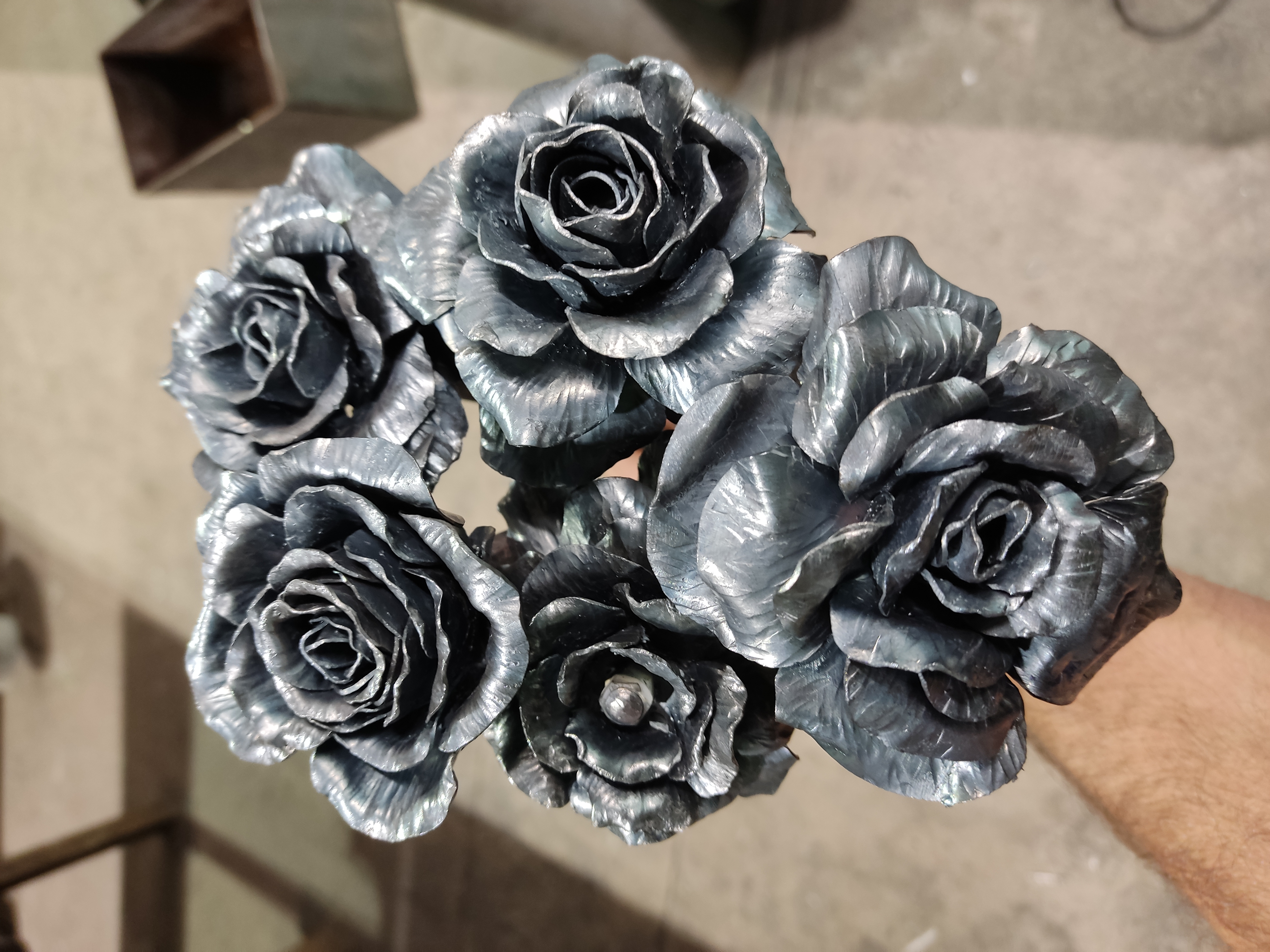

Hallo... ich bin gerade dabei ein kleinen Strauß Rosen als Geschenk für eine Hochzeit anzufertigen... habt ihr eine Idee, wie man sie versiegeln können damit sie nicht rosten? Mit Klarlack einnebeln wird nicht tief genug eindringen... gibt es etwas um sie zu tauchen?
Schönen Dank im voraus
PS: auf dem Bild sind die ersten 5 es sollen noch 4 weitere folgen und vielleicht noch 2 in Kupfer

René,
warum sollten die Rosen rosten, wenn Du sie trocken aufbewahrst? Zur Rostbildung brauchte es Feuchtigkeit und Sauerstoff.

Ich bin mir nicht sicher, weil es ja mit Wärme behandelt wurde ob es dann anfälliger ist und der Kollege ja lange Freude dran haben soll...

Sehr schön finde ich deine Rosen!
Bin mir nicht sicher, aber ich meine mich zu erinnern das man so Werkstücke unter Spannung setzt beim Lackieren. Und dadurch der Lack gleichmäßig, auch an schwer zu erreichenden Stellen, gezogen wird.
Ich habe meine mit Bienenwachs schwarzgebrannt und mit Kamelienöl geölt.
13. September 2023 um 22:50
Meine habe ich in etwas mehr als handwarmen Zustand mit Antikwachs (für Möbel) behandelt, damit es schön zwischen die Blätter läuft. Einen Tag "trocknen" lassen und dann mit einer weichen Bürste so lange bearbeitet, bis keine störenden Wachsreste mehr zu sehen waren. Das ergibt einen matten Glanz. So dekorieren sie schon lange unser Badezimmer. Bis jetzt ist kein Rost zu sehen.
