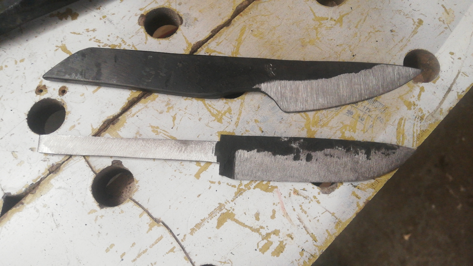

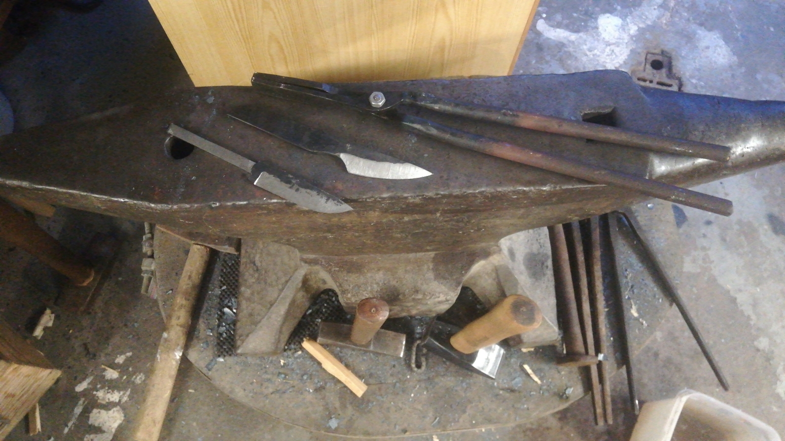

Abend,
Meine ersten drei Sachen die ich geschmiedet habe, das rumgeblödel zum ausprobieren mal ausgenommen 😉
Die zwei Klingen sind aus Reststücken 1.2510.
Messer mache ich schon länger, deswegen bleibt da einiges übrig.
Die Zange war eine alte die mir beim anpassen gebrochen ist.
War noch lang genug, deswegen einfach probiert selbst was zu machen. Normal vernietet man die ja, allerdings kann ich sie so zerlegen und anständig anpassen falls es sein muss.
Ausgelegt hab ich sie für 3mm Stärke, packt aber bis 6mm ohne Probleme.
Natürlich etliches falsch gemacht, eine Seite gab ich in die falsche Richtung gekröpft🙄
Deswegen ist es am gelenk auch ein bisschen dünner als ich mir gewünscht hätte.
Funktioniert aber trotzdem.
Gruß Robert
